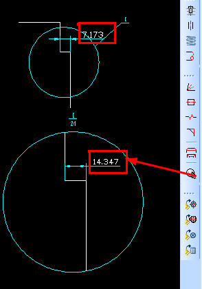

标注.JPG 尧创2009局部放大后尺寸标注为什么不一样?怎样符合实际尺寸

这里可能是要设置一下标注比例吧?
 楼主| 发表于 2008-12-12 08:11:27 | 显示全部楼层 来自: 中国河北廊坊
怎样设置,具体讲一下
发表于 2008-12-12 13:45:28 | 显示全部楼层 来自: 中国湖北武汉
回复 1# gld123 的帖子
标注时,在弹出的标注对话框中的“局部放大倍数”中输入局部放大时的比例值就可以了!

谢谢明白了
