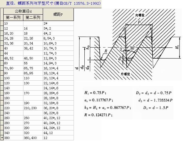

螺旋压力机的螺纹问题:有那位朋友知道螺旋压力机的主螺旋采用何种螺纹,具体地说就是用梯形螺纹还是用矩形螺螺纹好,请介绍一下其具体参数如何确定 ,或介绍一下从哪里得到这方面的资料,不胜感谢。
发表于 2008-12-11 22:55:20 | 显示全部楼层 来自: 中国吉林吉林市
牙型为不等腰梯形,工作面的牙侧角为 3°,非工作面的牙侧角为30。外螺纹牙根有较大 的圆角 ,以减小应力集中。内外螺纹旋合后,大径处无间隙,便于对中。这种螺纹兼有矩形螺纹传动效率高、梯形螺纹牙根强度高的特点,但只能用于单向力的螺纹联接或螺旋传动中,如螺旋压力机。

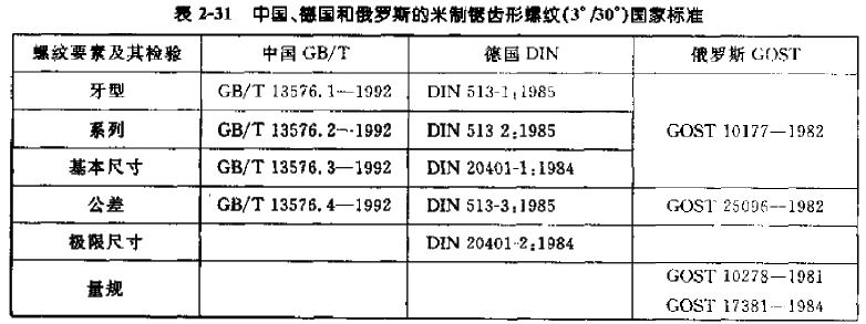

发表于 2008-12-12 10:17:30 | 显示全部楼层 来自: 中国山西太原
螺旋压力机的螺纹一般用锯齿形螺纹(B),这种螺纹的传动效率大于梯形螺纹而小于矩形螺纹。齿形见下图,承载侧牙形角为3°,非承载侧为30°,内外螺纹承载侧为接触状态,非承载侧有间隙,大径无间隙。中国、俄罗斯、德国都使用这种螺纹。
