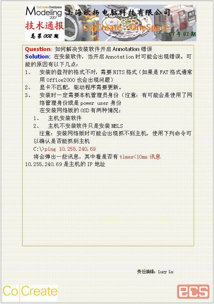

如何解决安装软件开启anotation错误
