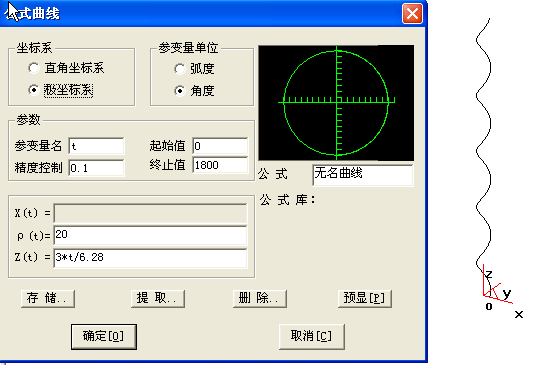

CAXA制造工程师2006中画弹簧时,按照公式曲线怎么生成的螺旋线不对呀

根据解析几何中螺旋线的公式,改参数值,其中3*t/6.28是螺距*变量除以2∏,螺距应该是3MM,在CAXA制造工程师XP中能正确生成螺旋线,而在2006中螺距不对,不知道为什么?
发表于 2009-2-15 22:16:14 | 显示全部楼层 来自: 中国上海
你是在草图里写公式了。退出草图就行了
发表于 2009-5-17 22:46:48 | 显示全部楼层 来自: 中国河北石家庄
除于6.28如果换成除于360可以,但只能到17圈,一旦超过17圈就又不对了。
