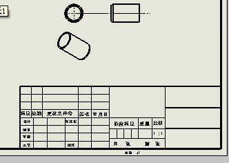

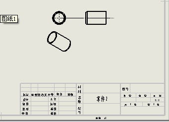

发表于 2008-12-13 14:30:09 | 显示全部楼层 来自: 中国河北廊坊
Snap1.jpg Snap2.jpg Snap4.jpg 右键点击图纸,点击属性选新模板,完成,图纸内容没变! g8 z2 b3 t  n* M% m
  {+ @! p, `, N; m[ 本帖最后由 gld123 于 2008-12-13 14:36 编辑 ]

当然可以。具体操作步骤如下:在工程图设计管理窗口点击“图纸1”,在弹出的下拉菜单中选择“属性”,进而在图纸设定对话框中的图纸格式栏的下拉按钮中选择“标准图纸大小”或者点击“浏览”,在目录路径中找到合适的图纸格式(没有的话的自定义好图纸格式后,保存到programfiles\solidworks\data\),点击“确定”即可。
