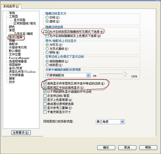

solidworks工程图里标注选不中虚线怎么办?

刚安装上时还可以用一下,过一段时间就不可以了,不知道为什么.% R( w( e4 S. A( ^, |. }; ~0 z
请各位大虾指点一下

就是钣金折弯的材料厚度线,我要标注从另一边到这根虚线的尺寸.
) |  C" A0 m% t! U% ^现在无法选中.) m+ n# M% L7 K- @, C" n* m
请帮忙指点一下.

可以选择的。方法:在被选对象上点右键,然后点选择其它,会弹出一个框,便可以根据需要选择了。

在工程图中
. C6 o+ u( ?2 h  s虚线是不能标注尺寸的。
+ h9 _% ?8 M3 x还是另选一个视图表达出来吧!

关于虚线选不中的问题
在选项里,更改一下设置就可以选中尺寸,并且可以标注。
