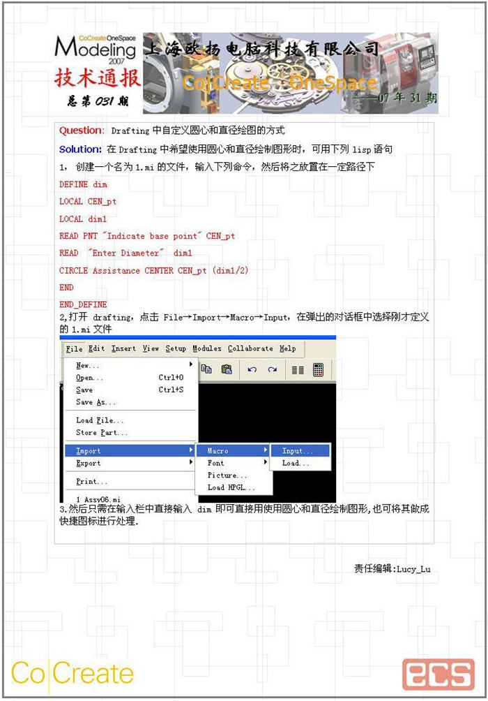

[分享] 技术通报第31期drafing中自定义圆心和直径的绘图方法
发表于 2008-12-14 14:03:50 | 显示全部楼层 |阅读模式 来自: 中国上海
