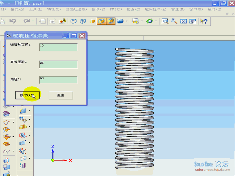

发表于 2008-12-15 21:47:22 | 显示全部楼层 |阅读模式 来自: 中国浙江杭州
用VB参数进行驱动,6 i) }/ T& A4 c& A) A" I( U
就是输入参数 出来SE的三维模型,不同参数形状就不同 不知道源程序如何编
. u! Y% f; e# v0 _( ^$ T+ C4 R主要这些参数弹簧丝直径d;   有效全数n;     内径5 J8 @. N6 [; d* ]) T

$ _2 Z" ?+ `9 r# d8 B1 |转Solidedge论坛管理员解答的效果图:
: j, a  g0 _. o! O) V- m1 W Untitled.gif

发表于 2008-12-17 16:47:04 | 显示全部楼层 来自: 中国山东济南
原帖由 lianliang2005 于 2008-12-17 13:54 发表 http://www.3dportal.cn/discuz/images/common/back.gif" l) j- e7 I. G% y% ?! _0 w
4楼的压缩弹簧是怎么做的???
3 a; S; I( B. t$ d& J
螺旋拉伸就可以啊。

规划好模型,关联好尺寸,只留几个参数供外部链接使用,至于用excel还是VB都是一回事了。
