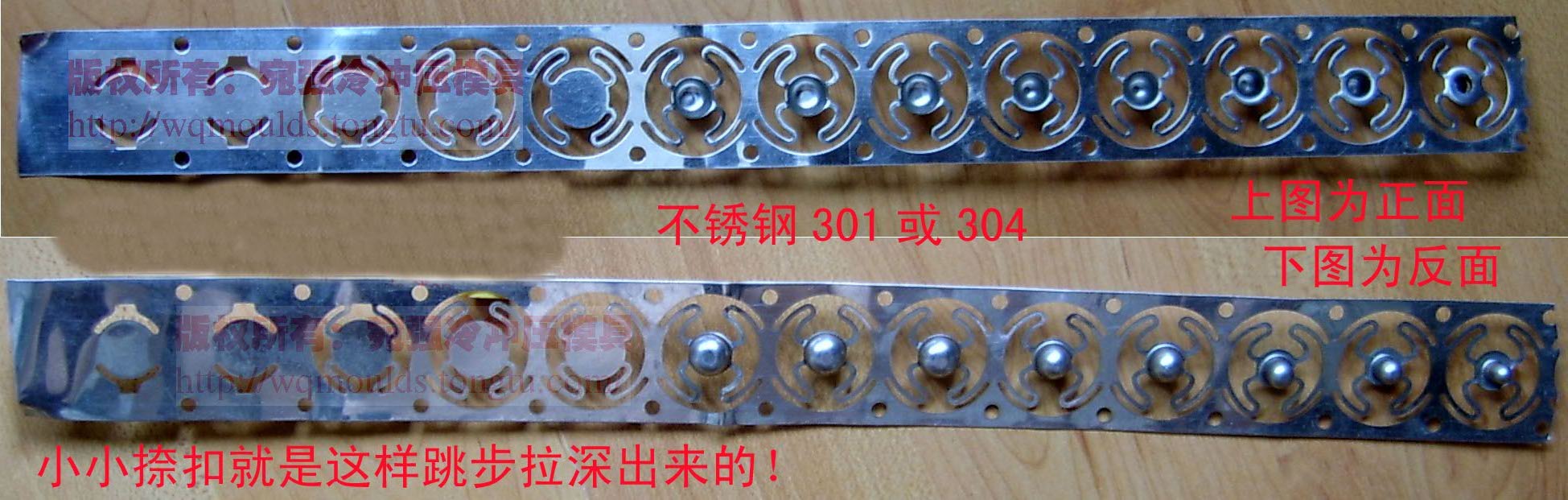

小小不锈捺扣就是这样拉伸做出来的

原来是用基金木搞出来的
发表于 2008-12-16 21:38:06 | 显示全部楼层 来自: 中国山东青岛
这是那位大师设计的  能挣钱  材料利用率最多35-45%
2 c! o; {9 s3 k; s根本不是精密的产品  失败
. F1 V; B5 t! d& r+ V) l9 u7 L: V一套好的模具不是光出合格产品 前提就是 成本
发表于 2008-12-17 22:26:13 | 显示全部楼层 来自: 中国广东东莞
是的,连续拉伸产品可以定位的,这样利用是有点低了

请问一下,最后那步缩口是这么弄出来的啊?望高手赐教,谢谢!

怎么没有人解释一下最后那个缩口成形是怎么来的呢,期待高人解惑啊!

大师不咋的,料还可省一半
发表于 2009-2-19 01:13:41 | 显示全部楼层 来自: 中国广东
这么小的东西,用这么宽的料带,是浪费了

有模具图就好了,缩口是拉长再打回去,还是侧冲?

有什么了不起的  我最的拉伸件 最小的 T=0.1  直径2.0高度2.5* P$ R& b0 @1 q6 u; H, I$ D% {
不论大拉伸件还是小拉伸件它的成型工序都是一样的
2 F5 _' T/ P0 }- O无非就是一个大小的问题

这个我做过 ,料没有这个费,是3连的 是日本的丸山金属,selex品牌的,这料太费了,不好

5 E+ I2 k! D$ f8 }7 g' c补充 日本人的要求高 不允许材料变薄 ,不许有拉伸痕 ,这是难点 。
