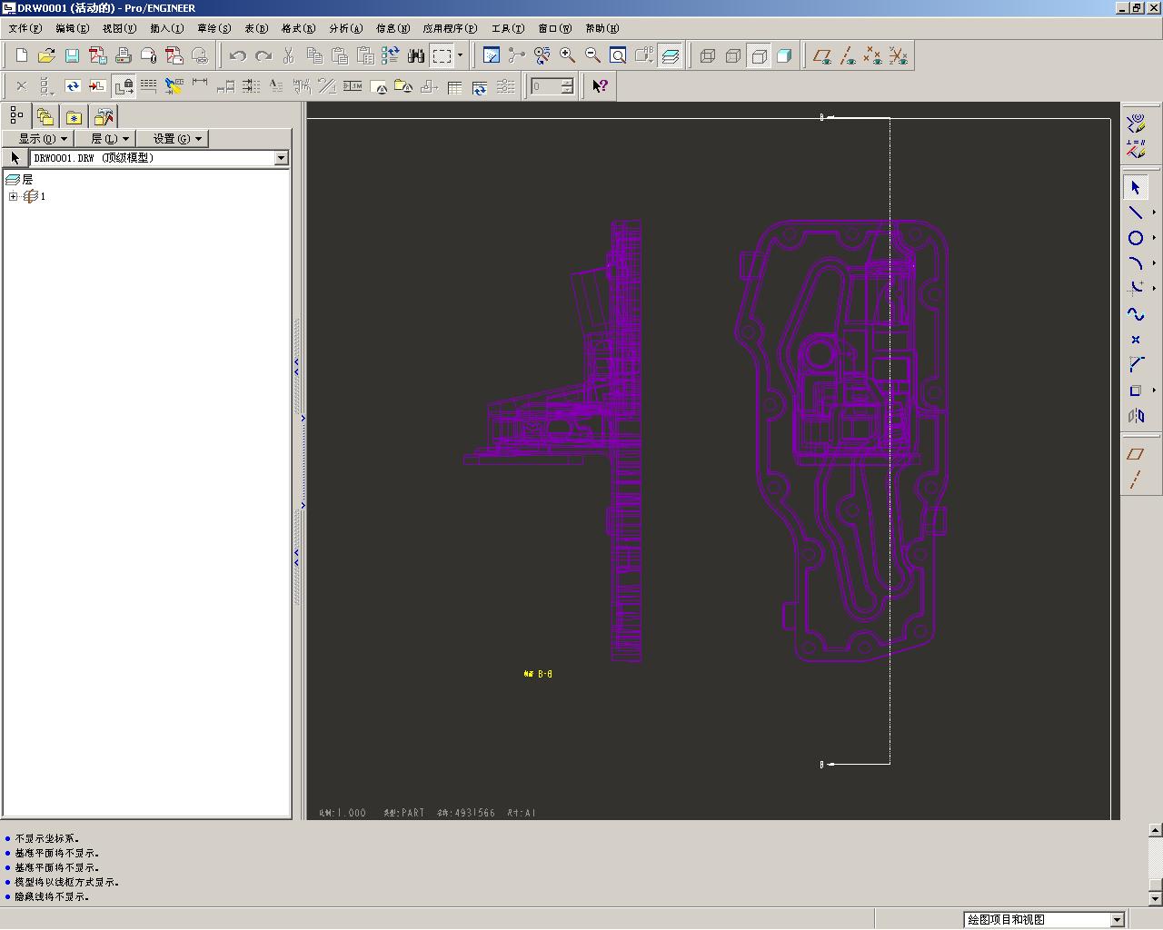

工程图中,明明选的无隐藏线怎么还是有隐藏线啊?

楼主工程图中的零件是否为曲面,或存在部分曲面
( @& p- t  z( ]2 y/ e可以把proe文件传上来 大家一起讨论一下

看到这种色彩的线,很可能你所用的模型还是一个曲面,没有实体呀,你实体化后,应该没问题。。。。。
