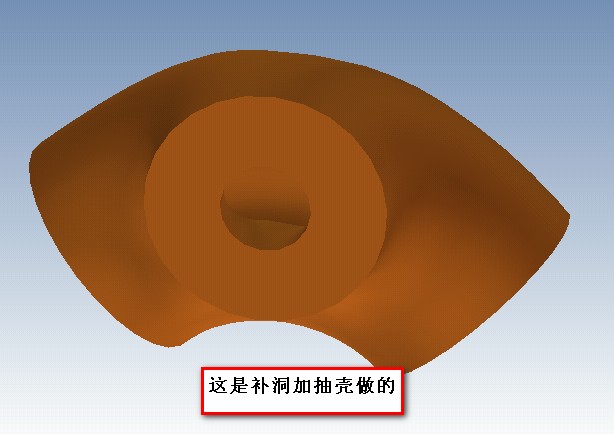

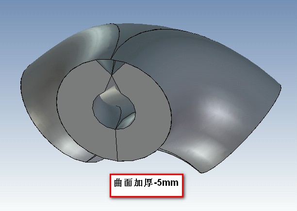

看了你的源文件,是可以加厚的,你必须加负值(如-5mm)就可以成功。但是r2版本加厚有点问题,你可以用抽壳来做。参看下图:

我把文件的内核换成parasoild可以加厚,但还需要打补丁才能完成,现在试试抽壳
