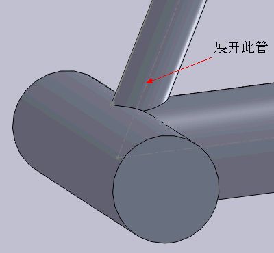

未命名.jpg 4 f; W+ W$ P) B* E# \; K7 ~
上面那个细管子怎么转到钣金里,然后展开?
发表于 2008-12-16 15:39:19 | 显示全部楼层 来自: 中国河北唐山
回复 1# xiaoxia302 的帖子
将两粗管切除后,抽壳,切口展开
发表于 2008-12-16 15:44:36 | 显示全部楼层 来自: 中国广东佛山
楼上的方法.可以的.不知还有其它方法吗?
发表于 2009-2-14 21:45:13 | 显示全部楼层 来自: 中国上海
抽空为管状,在用钣金展开专家展开就好了,很快的
