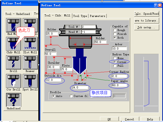

请教高人指点一下
0 H6 k6 H7 e+ d3 P
) N- k$ m" A8 r8 ]6 X, ^! I- R" iMASTERCAM里面锥度R角刀怎么去设置啊 ,举一个例,,谢谢,,,,,,,,
: j/ _  o5 V9 o: D' Z比如说Dia4*R2*D12*120锥度铣刀
/ P5 I0 D$ r1 w/ ~' P

发表于 2008-12-16 22:08:59 | 显示全部楼层 来自: 中国上海
建立新刀具-推拔铣刀里有这个选项
 楼主| 发表于 2008-12-16 22:24:06 | 显示全部楼层 来自: 中国江苏苏州
回复 2# zhuyi0829 的帖子
这个我不知道啊 ,
发表于 2009-1-8 14:13:29 | 显示全部楼层 来自: 中国江苏无锡
按如下设置,
  t# {  V8 c1 [: d+ a点OK!
