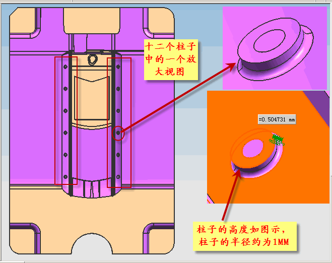

图片中的这种颜色 00.gif 表示非水平垂直面。
 楼主| 发表于 2008-12-17 02:32:17 | 显示全部楼层
 楼主| 发表于 2008-12-17 02:32:55 | 显示全部楼层
 楼主| 发表于 2008-12-17 02:35:11 | 显示全部楼层
我把图档也上传,各位帮我看下,谢了!
12-16.rar
691.61 KB, 下载次数: 91

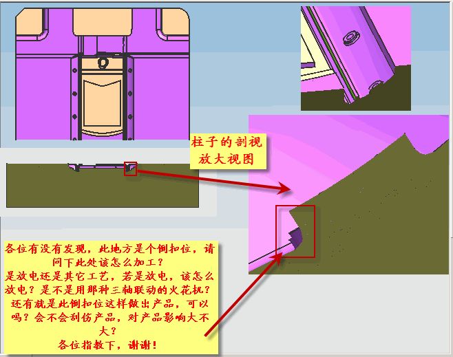

 楼主| 发表于 2008-12-17 02:38:37 | 显示全部楼层
各位讲讲这十二个柱子该怎么加工出来,呵呵,,,,
发表于 2008-12-24 06:48:21 | 显示全部楼层
十二根柱子只能通过做镶件有办法解决。
发表于 2008-12-24 07:46:57 | 显示全部楼层
不知道你做的是冲压模具还是注塑模具,不管是什么,你怎么开模呢?
发表于 2009-1-11 21:13:32 | 显示全部楼层
可以放电  普通火花机就可以  要加延长杆的
发表于 2009-1-11 21:24:28 | 显示全部楼层
可以考虑设计成型刀具进行加工,跟鸠尾槽加工差不多~

发表于 2009-1-18 15:30:06 | 显示全部楼层
回复 3# jch2008 的帖子
你那个柱子的 地方要求不高吧!````我想脱模的话应该是强脱吧`~~~2 ~8 K6 Q1 J* s' {# {0 A8 I
+ M: R% Z% ]1 Y- e  s6 C还有打火花的话是否可以利用斜度台呢```当然也要看你那个工件有多大啊``$ i- Y1 b! d' V0 W
  w3 \4 f0 ?9 Z- ~  Z) c) i如果不是很大`~可以利用斜度台`~
发表于 2009-1-31 14:08:37 | 显示全部楼层
柱子的大小和高度来看可以强脱,但可不可以改下产品呢?
发表于 2009-2-22 23:18:54 | 显示全部楼层
只有镶针才做得到高要求`!
