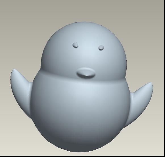

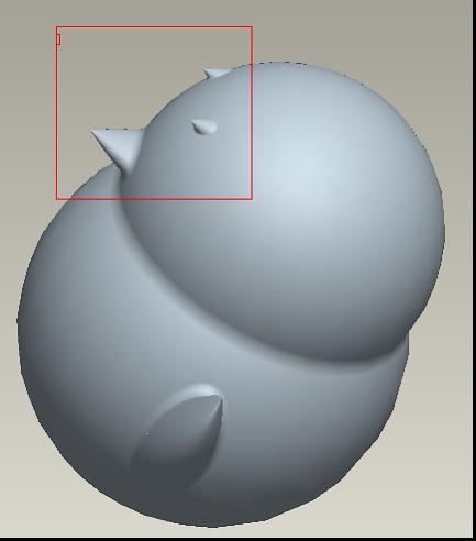

我全部都是按正常程序做的,可嘴巴和眼睛为什么就不像呢?哪位帮我看看这个问题到底出现在哪儿啊?
发表于 2008-12-17 09:11:51 | 显示全部楼层 来自: 中国江西赣州
太尖锐了,混合扫瞄时草图每画好吧?倒些圆角看看效果。
* p1 b) G( g  D5 D% w- X; ]& ~2 `% i' i' I7 G. ]7 e4 h- T) w
[ 本帖最后由 mashi008 于 2008-12-17 10:25 编辑 ]

这是企鹅,看起来像个双黄蛋
 楼主| 发表于 2008-12-17 10:14:17 | 显示全部楼层 来自: 中国上海
有必要这样嘲笑人吗?

发表于 2008-12-17 11:33:10 | 显示全部楼层 来自: 中国浙江杭州
开个玩笑 你还得努力学曲面啊,扫描 混合 造型多联系

发表于 2008-12-17 14:05:07 | 显示全部楼层 来自: 中国北京
嘴太小了吧,大点会可爱点

发表于 2008-12-17 14:57:24 | 显示全部楼层 来自: 中国福建泉州
不错哦 看起来像不倒翁的企鹅

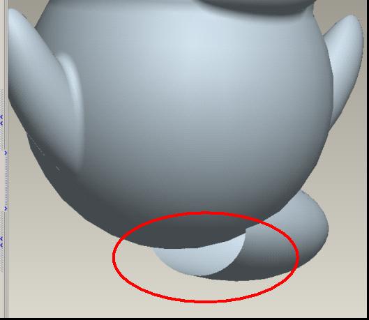

小企鹅的小脚脚为什么我画出来成这个样子啊?有谁能指点一下吗?

发表于 2008-12-17 19:36:36 | 显示全部楼层 来自: 中国上海
的确有点……我觉得是命令选的不好,有时候不同选用不同命令做出来的效果差很远的
发表于 2008-12-17 22:00:29 | 显示全部楼层 来自: 中国河北邢台
还是好好弄弄草绘中的尺寸关系,随便画几笔当然可以,但是比例失调还是不美观。) J5 O) u. V% I) n' \; c7 x
加强自己这方面的修养,多学点绘画方面的基本知识可能会好很多。

发表于 2008-12-17 23:30:22 | 显示全部楼层 来自: 中国江西九江
构线的时候没构好  曲面一定不好了  我刚画的时候还不如这样呢
发表于 2008-12-18 06:53:25 | 显示全部楼层 来自: 中国河北邢台
回复 11# Goodpanpan 的帖子
你画脚的的时候所绘制的Graph(图形)不完整,应该是半个椭圆。
- o3 ~9 U: n  n下面我发给你一个part,也是从这个论坛下载的,这个小企鹅就是QQ的小企鹅。
$ ~; [1 d5 C% H" \0 }具体方法:
/ ?& W6 v5 b* p+ X0 ^& R1.旋转得到头和肚子的曲面;3 N0 u& N: U9 X
2.倒圆角得到脖子的曲面;: d6 @1 {9 ^/ P4 x7 q( V* C
3.变截面扫描得到嘴巴的曲面;
/ Q# P% s& Z5 P4.曲面合并,倒圆角;6 G7 K; F( E" n: v4 x0 o
5.变截面扫描得到翅膀部分的曲面,倒圆角,镜像,曲面合并;
# j+ S7 J# q1 V- N6.变截面扫描的到脚部分的曲面,倒圆角,镜像,曲面合并;/ I: A5 \3 y4 D! H! Z  F. h
7.曲线投影得到眼部曲线,曲面裁剪;$ T, d7 L/ `" Y, |. k0 T
8.曲面投影得到肚皮上的曲线,曲面裁剪;5 A+ e& O& P2 k. M+ s% V2 x
9.变截面扫描得到围巾竖着的那一部分。
" R, D, p7 h" m1 V10.扫描混合得到围巾。1 r" {# @) k7 Q& K% ^
11.上色;) U, Q1 B% h9 l' B$ e6 b' t
12.渲染。
