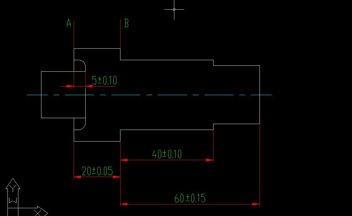

在计算多尺寸保证的工艺尺寸的计算中即:一次加工中保证一个主要的设计尺寸,而同时需要间接保证其它工艺尺寸时,就涉及并联尺寸链的计算,有时保证了一个尺寸后,验证另一个尺寸时,发现上偏差为负,下偏差为正,不知道问题出在哪?望高手指教。/ U1 z; a# L1 D6 A8 S

 楼主| 发表于 2008-12-20 11:03:27 | 显示全部楼层 来自: 中国香港
图中为一个阶梯轴,精加工B面保证图中右边两个尺寸,精加工A面保证剩余尺寸,具体尺寸我有点找不着了
8 Q5 U# j$ V8 e8 a. V" c& U7 C1、        请问用跟踪图标法怎么计算前一个工序的尺寸
$ m1 n. O6 _& [2 @2、        另外如果各位计算完后,有没有出现在教核5+-0.10的时候出现上偏差为负,下偏差为正的情况,如果出现这种情况,是否应重新分配前一工序的公差

 楼主| 发表于 2008-12-24 17:35:20 | 显示全部楼层 来自: 中国香港
图片转化为JPG的时候走有这个问题,但我相信这个图已经很明确了,而且尺寸链也已经一目了然了。

发表于 2008-12-24 21:04:24 | 显示全部楼层 来自: 中国江苏苏州
回复 7# Happiness 的帖子
只要适当排定加工顺序可以避去尺寸变动问题" p% ], w+ c% T3 K" Z8 J- G9 Z
1. 车40±0.1处的直径及B处端面。(B处基准点产生)
) d9 Z, l( i( @+ Y+ B2. 车60±0.15处端面及60±0.15到40±0.1处的直径。" l/ A$ d6 y6 T* n4 d
    (60±0.15处尺寸及40±0.1尺寸独立无变动)
