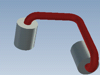

可以拖入圆柱等图素,调整好位置,然后利用圆柱等图素的表面构造三维曲线,起点重点分别在蓝红两色面上,然后扫描特征即可
发表于 2008-12-17 14:14:43 | 显示全部楼层 来自: 中国北京
要是这样,就用三维曲线中的‘插入连接’,但是起点和终点都在你用的图面正中央,然后‘扫描特征’在草图上画相应的圆,点击‘应用并退出’即可
发表于 2008-12-17 14:20:25 | 显示全部楼层 来自: 中国北京
没传成,看看是不是这样
