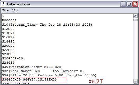

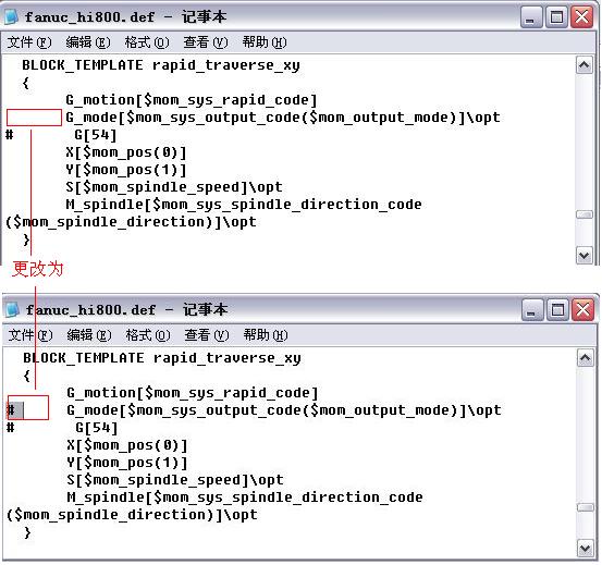

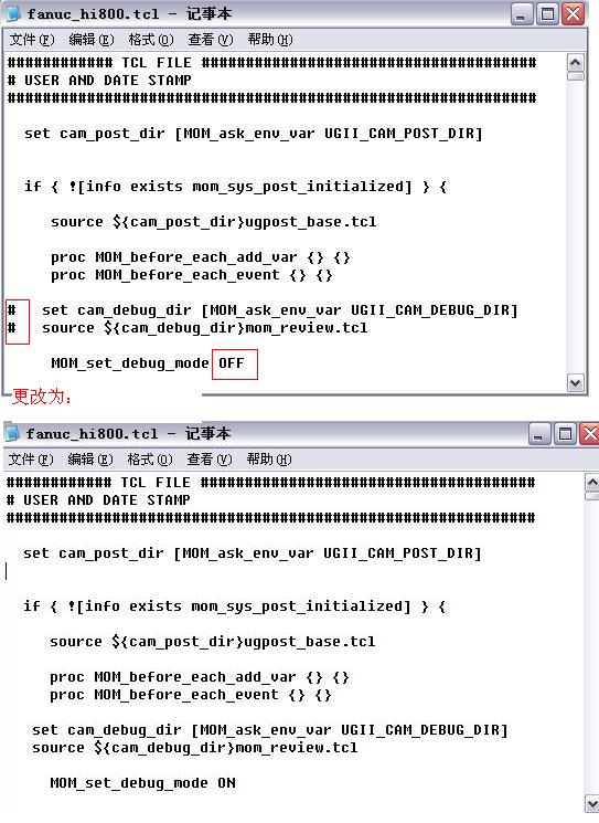

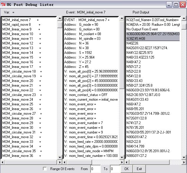

0 e) _2 }" ~! u5 S' B5 x4 Q2 {5 x先是将fanuc_hi800.tcl文件中头几行做如图1所示更改,然后后置程序是就会进入图2 所示调试界面,然后找到N36G01G90X31.999Y-9.062Z20.F5000.S2500M03这一行,在中间的通道中你会发现G_mode=90,就是这个才会输出G90,于是打开fanuc_hi800.def,寻找G_mode,在注意这是一个XY的快速进刀,于是找到图3所示行做图示更改。& u9 C* G' {9 |  g4 r+ q# i% K
再将fanuc_hi800.tcl中的图1更改改为原样,后置出程序,G90没了

你看一下,要是不行的话,你再打开fanuc_hi800.def,寻找G_mode,在函数名中含有rapid的,将其中的G_mode行注释掉就可以了
