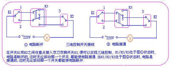

公用一个猫的三家该如何接线& V" I( Z( m8 f
三家公用一个猫,为了实现防雷电(不用上网的时候电源断开)。任意一家使用的时候都能在自己家控制猫的电源开关,且接通后,自动切断其他两家的电路。

 楼主| 发表于 2008-12-18 12:05:53 | 显示全部楼层 来自: 中国河南南阳
接线应该不难,我现有一个方案。就是没能实现接通一个,断开其他两个。

发表于 2008-12-18 13:50:42 | 显示全部楼层 来自: 中国河北保定
如同 “三个开关控制一个灯” 吧??见下图
发表于 2008-12-18 14:07:32 | 显示全部楼层 来自: 中国河北保定
实现起来不难,你买三个面板开关,其中一个面板上有两个开关,然后照图接线就可以了。
