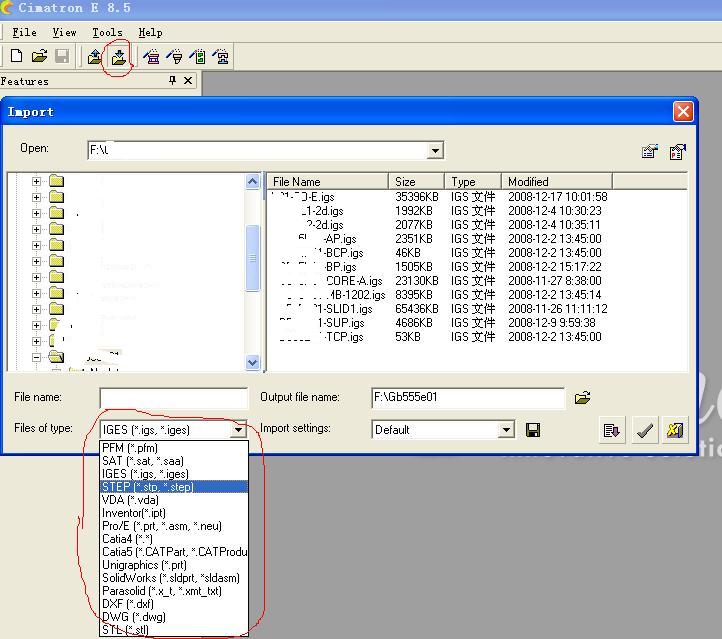

Cimatron如何调入外部文件
发表于 2008-12-19 21:17:06 | 显示全部楼层 来自: 中国山东青岛
文件——输入
发表于 2008-12-23 18:29:56 | 显示全部楼层 来自: 中国江苏苏州
选输入-选要输入的文件,文件格式
发表于 2008-12-23 21:45:49 | 显示全部楼层 来自: 中国浙江嘉兴
不同格式的文件需用不同的文件格式名
发表于 2008-12-24 16:56:00 | 显示全部楼层 来自: 中国上海

 楼主| 发表于 2008-12-24 19:31:43 | 显示全部楼层 来自: 中国广东佛山
我用的是Cimatron13版呀,那里的点了文件只有几个下拉菜单:SAVE PART) d2 E  R  |& c, Y( ?
                             COMP FILE
, P! }. Y4 N' t( U. }0 l0 h5 a6 s* J                             COMP LIST/ d7 P1 O8 T, |, e1 w
                             PARAMETERS
" f+ Y* L9 m: v                             COMPERSS
/ J( ~$ T: V& ?. A8 ^: f" ?5 d                             SETUP
' ~0 H& @" u' W3 T: X' b没有输入呀,知道的能说得详细点吧?

发表于 2008-12-30 19:26:58 | 显示全部楼层 来自: 中国浙江台州
我只知道只有一个调入外部程序的,一般工能菜单第二页第一个。
发表于 2008-12-30 20:03:07 | 显示全部楼层 来自: 中国浙江台州
想了想还是回来了哈哈~!问题可能没搞清哈~!转文件Cimatron IT版本是在外面先转好再打开的,不像别的软件可以直接打开!开始菜单上打开的共用菜单上第一个没法上图哈抱歉~!

用PLACE再点SUB-ASSY输入它。再用EXPLODE炸开就好了
