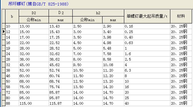

发表于 2008-12-18 21:52:06 | 显示全部楼层 来自: 中国河北石家庄
原帖由 aloney 于 2008-12-17 23:19 发表 http://www.3dportal.cn/discuz/images/common/back.gif
: [- H! }" N% b8 R) H; W承重较大时螺丝可选用什么牌号?随便问一下碳钢硬还是不锈钢硬?
! r& g7 q( w7 ]( u: S
, b7 e( [/ J5 w* r- k我说楼主你到底想承重多大?请参考吊环螺钉(GB/T 825-1988)一般工厂里的使用应该能解决吧?# `2 J/ x+ O  p+ i+ q( F2 J4 X8 {* I6 s
! P' T$ e  S1 C* ^5 C! r* X" @8 [: j0 `9 z: w/ S* s4 I
( I2 F/ v  l/ }! D/ G; i2 H# U7 F碳钢硬还是不锈钢硬?根据热处理状态决定。
userkypdy + 2 积极交流
