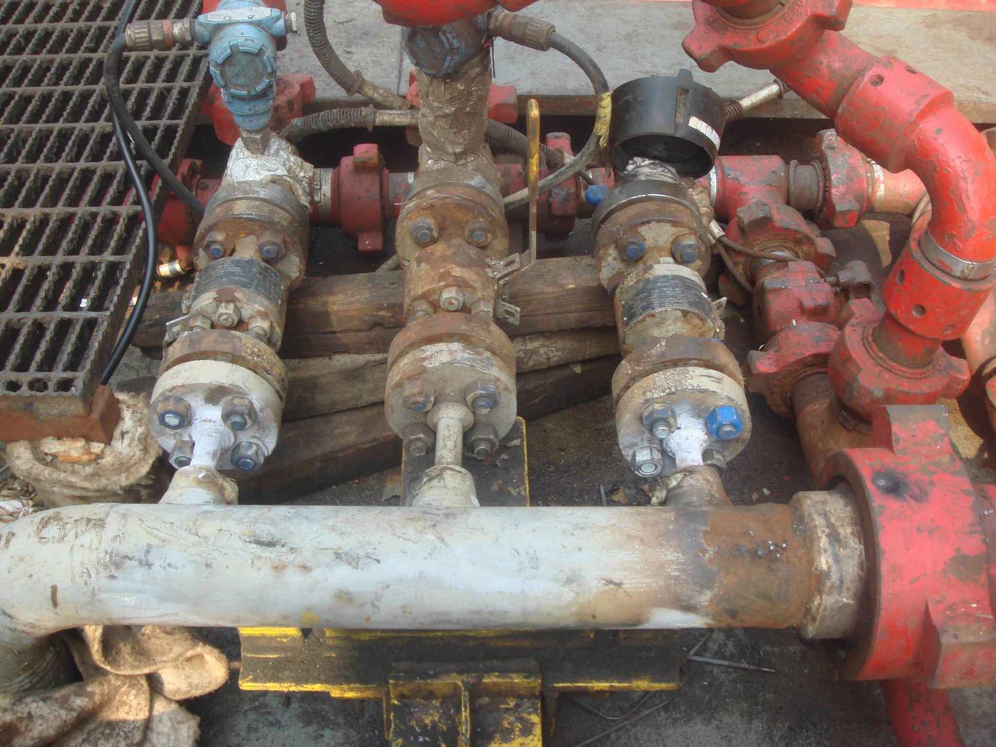

如图,三个管座因为主管晃动比较厉害,造成管座与主管焊接部分,以及与管座焊接的短管与法兰连接部分很容易出现裂纹。. @( N$ G; r  y) v8 F1 f
管线的级别是2500#。高压管线。
6 L8 x2 L2 Y6 Q! G1 O2 ~: v我提出的解决方案1:管座往上开,然后用tubing管作为软连接进行连接。3 v, }' S2 l6 a& q
方案2:用高压软管替代那段短管。
5 K9 E& I6 \0 ^5 J6 S" K& c DSC09243.jpg * [) w4 q# }, l  i9 i

方案2比较好,高压软管可以减振,不改变介质流向。
! E  i" G+ U: e+ ^' n0 W, K方案1向上再转成水平,空间较小,会增加阻力损失。

谢谢楼上的回答,其实我觉得就是一个增加支管挠性的问题。但是关键是2500#的管线不建议采用螺纹啊。。。这不好办。。。
. U5 V) u5 e3 R0 s1 f$ m% v# U如何避免螺纹连接?( e& u( c* t' ?+ w; J5 [4 H+ I
而且如果说插焊会晃出裂纹,螺纹说不定还能多撑会。大不了加个密封焊。你说呢?
