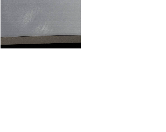

最近收到客户投诉,拆开包装发现铝表面有白色的痕迹,这种白色的痕迹用酒精,其他一些清洁剂都无法清除,除非用带研磨功能清洁剂,但是这样会导致局部变亮.' c! T; ~) |& d9 ]) J
铝表面涂有透明底油(金属漆),厚度大概是1~2um,上面还有一层塑料薄膜..我们模拟过,指纹等但是都可以擦除,水的痕迹又不像,不知道是什么原因* q! v! ~5 [! H: {9 ]1 @1 {

应该是被自然氧化了!
  B* @3 r  t+ T! q" ?& t你没有做阴阳极氧化处理吗?

 楼主| 发表于 2008-12-18 10:39:56 | 显示全部楼层 来自: 美国
谢谢!不过上面涂了油漆啊,而且是不良是批量性的,不是个别
发表于 2008-12-19 13:31:18 | 显示全部楼层 来自: 中国江苏苏州
看痕迹像是油漆中含有水分。
