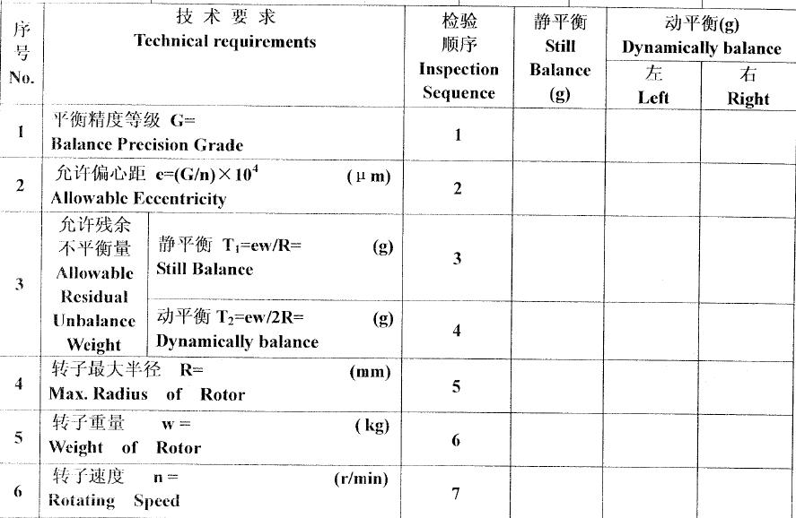

[已答复] 请帮我看看这个动平衡表做的是否有问题
发表于 2008-12-18 10:26:19 | 显示全部楼层 |阅读模式 来自: 中国辽宁大连
请帮我看看这个动平衡试验报告表有没有错误?
: \# ]; L3 ^  W" ~; b. O
4 h  ^* m; A% |% h1 M. \( v问题: 允许残余不平衡量的计算公式是否正确?
; ^7 N1 L- ~& s. s% J6 W5 y            公式中的R取转子最大半径是否正确?

给你找个例子看看吧,里面有计算公式,可以借鉴一下:8 s1 d  |* C/ A- T' d/ P
3 g, @- w! k! `; _) G- b某旋转体的质量m=30Kg,工作转速2900r/min,平衡精度等级为G6.3," D7 m( X" H- B* \8 i; _; K8 T
" f( ?9 i" F3 y# L! d# `/ v; I求平衡后允许的偏心距和剩于不平衡力距M(加速度g取10)???# n7 B7 u, s( F6 x- }- y) Z! Z6 e+ D
2 @2 |! P7 u, G. K* `  e" B% U不平衡烈度Su=6.3 mm/s 角速度ω=2πn/60=2×3.14×2900/60=303.5 rad/s 允许的不平衡度εper=Su/ω=6.3/303.5=0.021mm 剩余不平衡量Uper=Mεper=0.021×30000=630mmg 式中:M为转子质量M=30000g 即:允许的不平衡力矩为:630mmg,偏心距无要求,偏心距越大,允许的偏心质量越小。. a4 A5 k6 M7 E* h

答案是报告肯定有问题。1 G( _0 Z, e6 d' e
- y. l9 C+ }! }
允许残余不平衡量的计算公式是否正确?
7 X# T8 N1 n( |9 ~8 `* t% k1 T允许残余不平衡量的计算公式和半径没关系啊。就是偏心*总质量。    9 F0 c4 P$ C& a; V3 \
/ y: f6 }0 d9 Z: S! ]1 a6 }公式中的R取转子最大半径是否正确?9 H! u6 |% m0 U" C4 L0 j/ U0 b; J
转子最大半径和平衡也没关系啊,平衡测试需要的是你的校正半径。+ j( m! T. U- @) R, \$ z' X3 M5 g
  w0 Q' N- k# R  b2 u8 _% {* C
还有你的表里即有静平衡又有动平衡,是你的工件有些需要做动平衡,有些需要做静平衡吗?如果仅做一个没必要搞那么复杂。2 X; j* a: ?& Z! M& W0 S
8 _. D/ z8 G  O% k这个报告怎么看都不舒服,质量那项和动静平衡就没区别。- A4 c1 `0 Y7 P
" N7 R& m5 G0 H% w/ O# J+ g8 e
建议将工件特性和要求做一个表头,还要有检验设备信息,检验日期和检验人员或检验机构签章。将测试项目及其记录结果的地方做表身。再加上你们公司或测试结构的logo,是不是很完美。哈哈哈。
