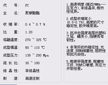

我有一个塑料件镶嵌螺母,但打完后,过个十来天就开裂了,请各位高手帮忙分析一下是什么原因。
9 F$ t8 a* ]7 M2 G2 h' C现在用的是PC透明料。; H$ h- k6 t) K% A  b5 \
铜螺母嵌件的外径为17mm,塑料部分外径为20mm,是不是太薄?! H, I6 e' l* C6 H* D+ ~' J  U

塑胶部分在成型后有后收缩现象,收缩后外径变小,本来只有3mm的厚度会变得更小,当然会裂了啊,要改设计的!

PC材料本身的特性就是耐应力开裂性差,你这个位置有金属镶件,因收缩率的原因,肯定会产生应力。" }" b$ n- _5 C
你可从工艺上看能否解决,如料必须充分干燥,使含水量在0.02%以下;打出的制件要经过后处理去应力,温度为110-120度,时间为5小时。
" l; o8 q& `0 S5 d( O如上述措施不起作用,建议更换材料,因为PC材料本身就不宜带金属嵌件的。

我觉得,根据楼主提供的信息,单侧壁厚只有1.5mm,较薄,本来就容易出现应力,而又是包裹在凹凸不平的螺纹上面,填充时更容易产生应力。另外楼主应该检查是否每次开裂都出现于同一位置,看该处是否是融合线所在之处。
* P7 v. R; y" m2 T0 ^5 C向楼上所说,也可以用烘烤的办法,一般厚度在20mm以下的PC制品可用110~120度烘烤8个小时,以释放应力。实在不行就换料吧。再不行就只能改设计了,嘿嘿

先试着去改变外部环境,改设计那是没办法的办法了。我觉得应该从以下几个方面去考虑。& n; S  @9 R5 |
1.这一块的确存在应力集中现象,此处的排气槽加大些,毛边可以后工段处理。0 H6 M$ D: D' E0 L4 l/ J2 Y" F
2.提高模温,把注塑时间延长点,目的是让金属件温度提高,减少此处因温度变化而产生裂痕。* }' T# ^3 U2 L
3.金属件和塑料融合处不要有尖角产生,也就是保证金属件外部的圆滑。
5 q; a* ]3 ]% C% G4.模温最好是接油,180度。2 U, m2 W/ f: W& m' x
试试看,若还不能解决问题,那就改图了,增加壁厚。
