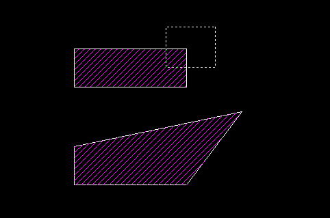

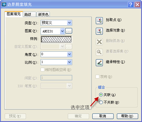

发表于 2008-12-18 17:19:12 | 显示全部楼层 来自: 中国江西萍乡
看看是不是你要这样拉伸。你只要在“边界图案填充”中选中“关联”选项即可。

发表于 2008-12-18 17:39:43 | 显示全部楼层 来自: 中国重庆
5楼的正解,不然每次检查比较麻烦
