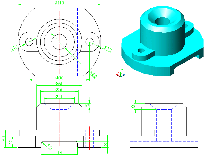

[练习题] 基本3D有獎練習03
发表于 2008-12-18 14:50:02 | 显示全部楼层 |阅读模式

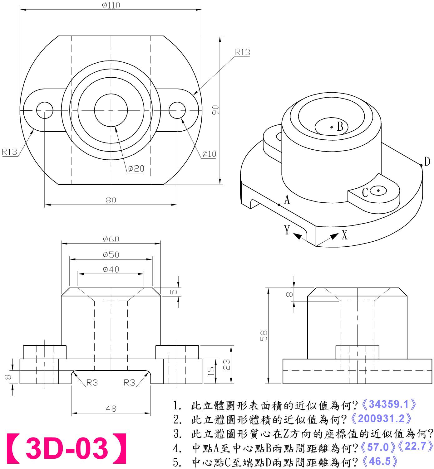

基本3D有獎練習03' S# E8 O4 s8 Q* L8 \' t6 r$ a" B7 U
http://ads001.ebrun.com/delivery/lg.php?bannerid=1025&campaignid=785&zoneid=238&loc=http%3A%2F%2Fwww.3dportal.cn%2Fdiscuz%2Fviewthread.php%3Ftid%3D623787%26extra%3Dpage%253D1&referer=http%3A%2F%2Fwww.3dportal.cn%2Fdiscuz%2Fforumdisplay.php%3Ffid%3D333&cb=c739271c92
$ K# s5 D$ D  s, B: z$ thttp://ads001.ebrun.com/delivery/lg.php?bannerid=1025&campaignid=785&zoneid=238&loc=http%3A%2F%2Fwww.3dportal.cn%2Fdiscuz%2Fviewthread.php%3Ftid%3D623784%26extra%3Dpage%253D1%26frombbs%3D1&referer=http%3A%2F%2Fwww.3dportal.cn%2Fdiscuz%2Fpost.php%3Faction%3Dnewthread%26fid%3D333%26extra%3Dpage%253D1&cb=92ab2eb47c1 F& ~  F2 g8 V& Q
答題要求:上傳圖片和DWG文件,其中DWG文件的閱讀權限應設為80。結果正確且上傳文件符合要求者將得到5三維幣獎勵。答題期限一個月。

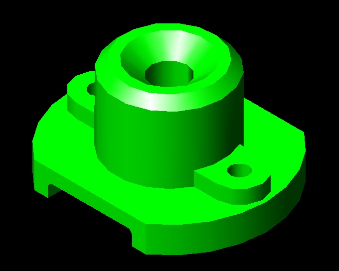

发表于 2008-12-18 16:17:55 | 显示全部楼层

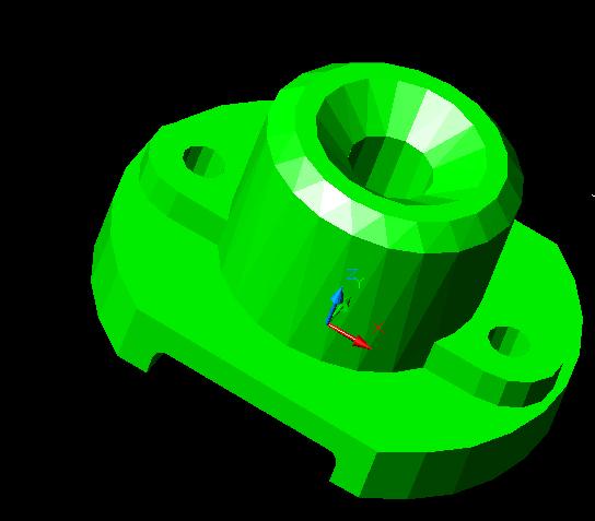

做一个
做一个做好了,上交。# V0 Y, v4 n2 J" s) I0 S
/ g) G( h5 K/ E, U; z
[ 本帖最后由 shenaan 于 2008-12-18 16:43 编辑 ]
3d-03.dwg
37.4 KB, 阅读权限: 80, 下载次数: 3

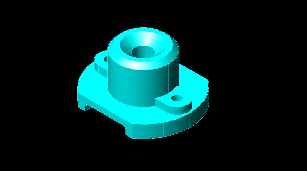

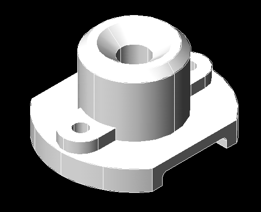

发表于 2008-12-18 22:19:07 | 显示全部楼层
交作业,好久没做了
03.dwg
100.16 KB, 阅读权限: 80, 下载次数: 3

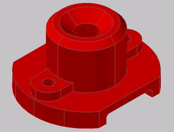

发表于 2008-12-18 22:53:32 | 显示全部楼层
新人来练习03.
練習03.dwg
125.01 KB, 阅读权限: 80, 下载次数: 3

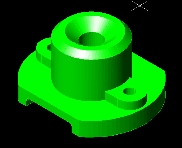

发表于 2008-12-20 13:41:44 | 显示全部楼层
基本3D有奖练习03
3D-03.dwg
138.12 KB, 阅读权限: 80, 下载次数: 3

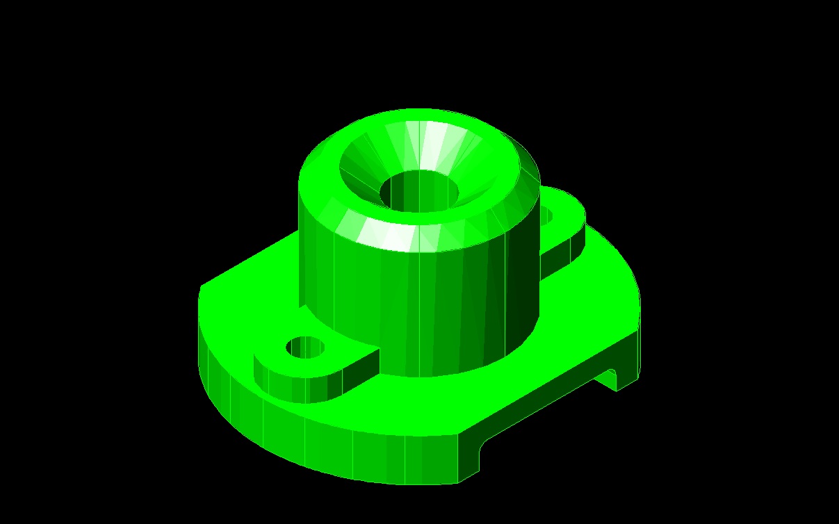

发表于 2008-12-24 15:10:00 | 显示全部楼层
花了点时间练习了一下。
3D-03.dwg
131.1 KB, 阅读权限: 80, 下载次数: 3

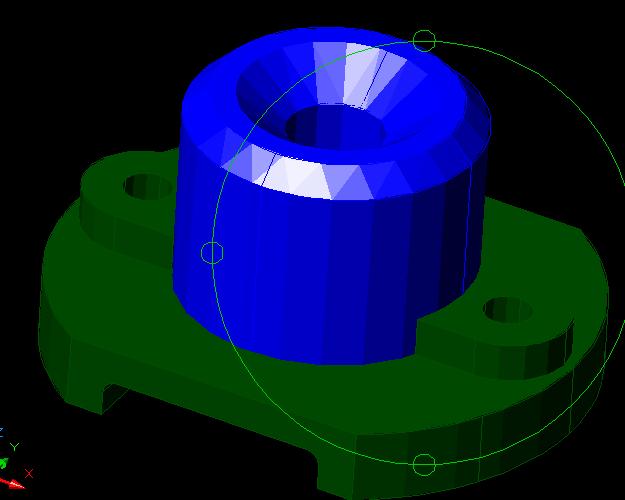

发表于 2009-1-4 16:45:24 | 显示全部楼层
忙活了大半个下午,新手痛苦啊
3D03.dwg
75.63 KB, 阅读权限: 80, 下载次数: 2
