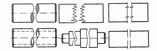

工程图里怎么画断开的轴,如下图( g" m1 R3 T& r( V5 U, j- ^

第3、5、6个能创建,但其他的样式在SE中不能创建。

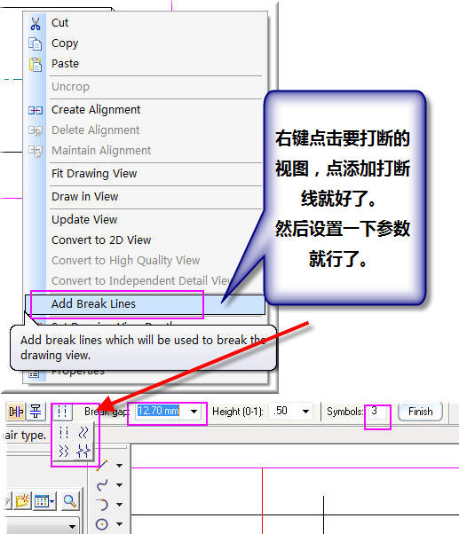

那第3、5、6个怎么画呢
发表于 2008-12-26 20:40:35 | 显示全部楼层 来自: 中国上海
原帖由 raylc119 于 2008-12-19 08:25 发表 http://www.3dportal.cn/discuz/images/common/back.gif3 O; m2 j" M2 a6 j7 B( n* A1 `  O
那第3、5、6个怎么画呢
; N5 e% F8 _3 D  I: A" E. I6 t
见附图:
打断线添加
打断线添加
