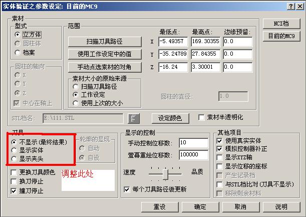

请看图设置一下,看对不?

原帖由 netnib 于 2008-12-21 20:26 发表 http://www.3dportal.cn/discuz/images/common/back.gif7 `( V; V0 g& O) l
请看图设置一下,看对不?
\* I) y/ e/ {% p% U5 e3 ]
这个我知道 我要的是很快的速度 有没有办法提高速度?????????
