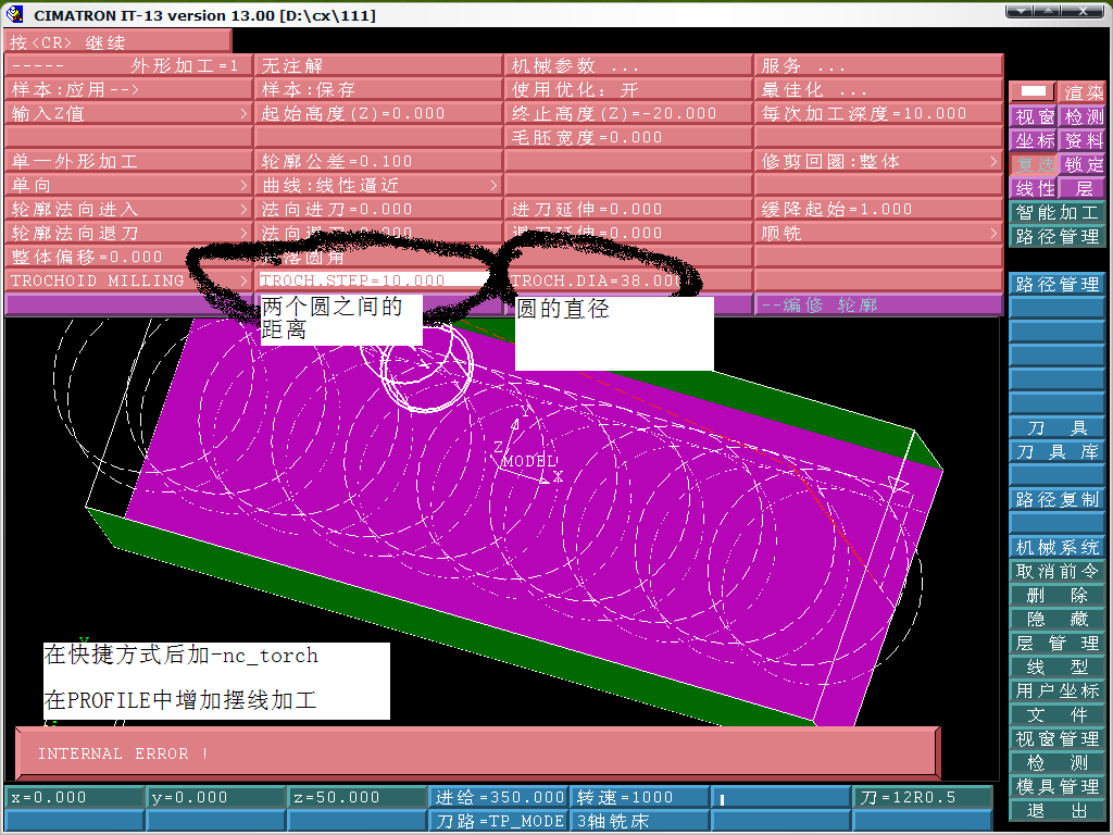

只要在启动后面加上 -nc_torch
" T- ~) [7 U/ b" t 就能做了+ j% g4 Z7 A  e  g0 r8 Q5 i
; T6 `. J+ E1 O; M/ o1 ]
做这种加工的时候要在下到点先占孔的

用处不大 :)

高速机才用得到% _% H# `7 e8 L1 x* N) F/ T

听说过,不过一直没有用过,能否告诉那里加工最好?

高速加工,呵呵,不错,和PM做的有的比,学习一下- I# A" E: w% I( e; j/ d% b- t$ ~' t
