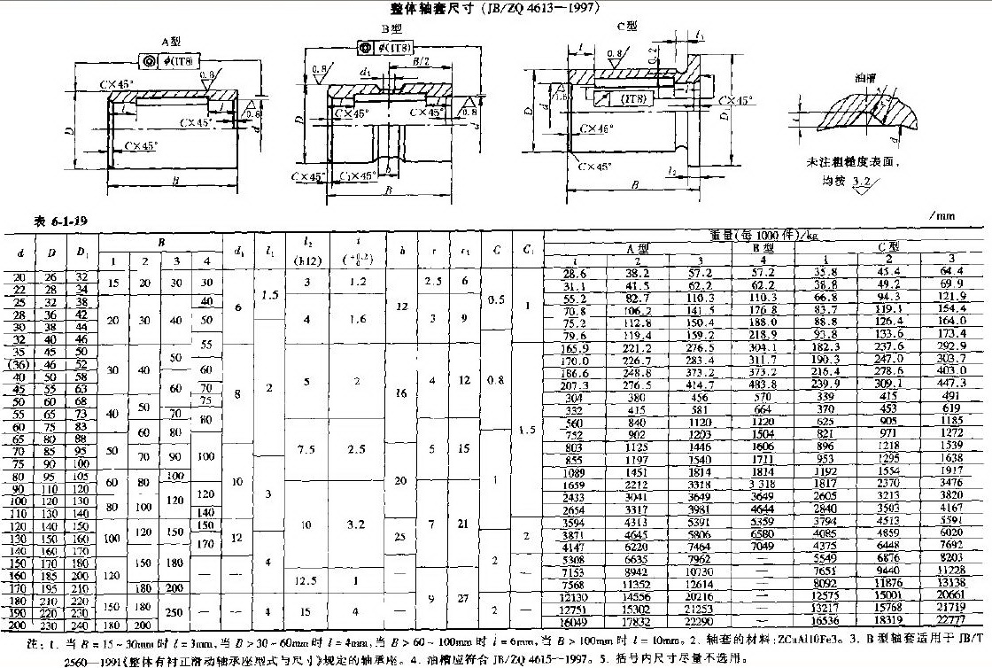

平面与平面之间有相对动动,在其中一块板上挖油槽,一般怎么做,相当于一块楔铁,在平面和斜面都需要油润滑,都与其它面有相对滑动,
发表于 2008-12-19 12:27:34 | 显示全部楼层 来自: 中国黑龙江佳木斯
可以参考滑动轴承的方式。在一个便于背面装油杯的平面上做交叉油槽,斜面也是同理。将滑动轴承参数及图贴在下面给你参考。
