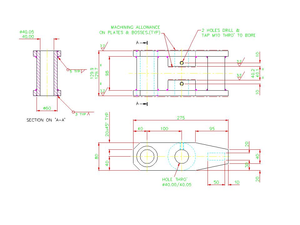

一组焊件焊后加工1个孔,现使用镗床加工,感觉费用高。钻床担心不垂直。有经验者指点,钻床是否可行,其他经济加工方法?
9 S; M! e& q$ z2 C孔长130mm,直径(40,40.05)2 W. N, G# A7 h$ n
细部见图http://file:///C:/Documents%20and%20Settings/Administrator/桌面/pivot.jpg
发表于 2008-12-20 11:31:16 | 显示全部楼层 来自: 中国山东临沂
钻床应该很难保证精度,如果批量很大,可以考虑可以做一个专用的镗床专机
发表于 2008-12-23 11:09:37 | 显示全部楼层 来自: 中国江苏无锡
我个人认为小于直径为60的孔钻床可以,但是不能保证精度,用镗床就可以保证精度 但是要注意那两个孔的同心度 可以同时镗的 但是要注意装夹
发表于 2009-4-4 21:56:56 | 显示全部楼层 来自: 中国广西河池
学习了!镗的精度高
发表于 2009-4-5 21:13:01 | 显示全部楼层 来自: 中国河北保定
我认为可以用钻床加工,因底面和顶面都是加工面,划线后,由小到大换钻头,分几次加工就行了.
