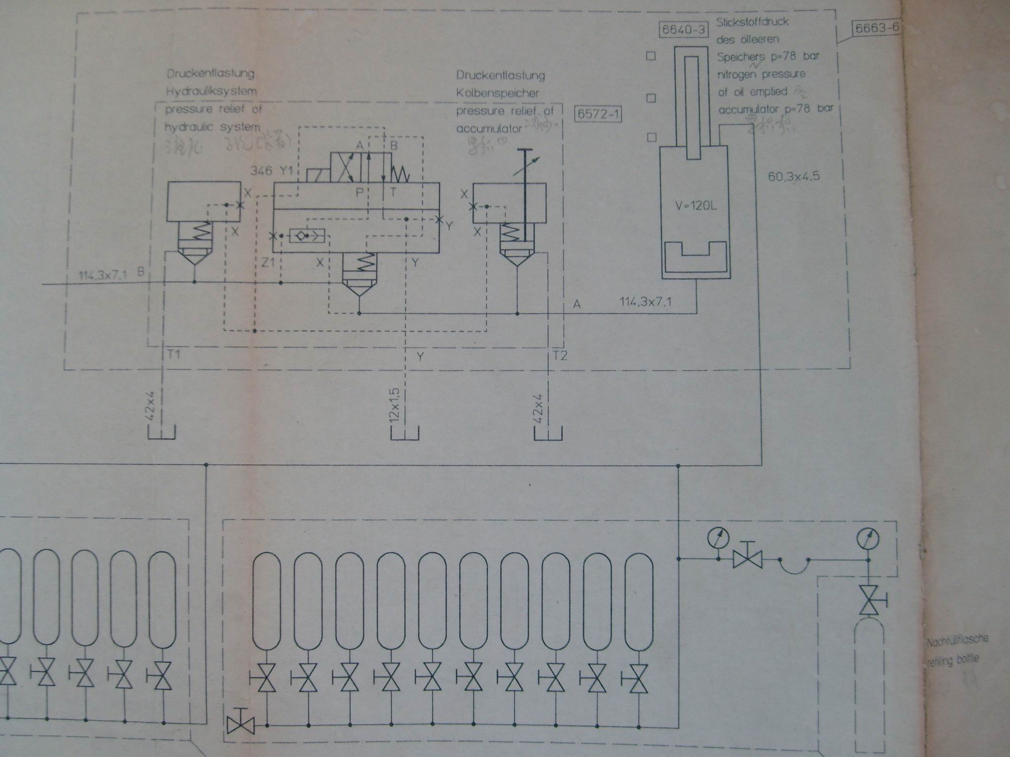

各位网友:活塞式蓄能器氮气的压力为78bar,由25个氮气瓶组成,蓄能器的体积为250L,最近曾出现砰! 砰 !的响声。系统压力为80bar。请问各位网友都有什么情况能出现蓄能器的响声。
发表于 2008-12-21 19:08:40 | 显示全部楼层 来自: 中国北京
25个氮气瓶都是多大的?用在什么样的系统里面?工作过程中压力最低能降到多少?

* G  K( f% [. L' g( B5 X# C8 B& N  系统压力80,氮气的压力78,会不会是活塞撞击的声音呢,砰 砰这样好像是撞击的声音

用了多久了,可能是活塞密封坏了,漏气了,造成蓄能器压力降低,排油时排空了,活塞撞击到底部了,检查下充气压力
4 F7 ~6 N3 G: w4 s4 U响声时来自蓄能器底部还是中间能分辨出来么

这些蓄能器的作用是什么?工作状况如何?4 z' C2 \8 [, J4 Q
最好给出一个原理图,才能更有针对性的解决。2 r+ `9 S6 S; |8 f% z! {3 v5 B
8 a' D; Z, R9 `+ ^" L/ T% d  _( {你这种情况,感觉是要么系统压力波动太大,瞬时压力可能很高,而且前几位说的也很有道理
1 X( ~; M0 w% v8 Q# f( X蓄能细可能活塞密封不好,撞到底部了

活塞式蓄能器被充满或者被放空都会导致撞击。解决办法是根据取适当充气压力,让蓄能器既不会被充满也不会被放空就好了。

氮气瓶为普通氮气瓶的大小,并且活塞密封圈一年前已经更换。并不是活塞撞击的声音。
