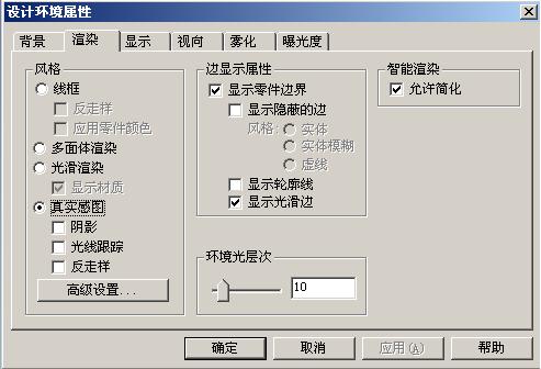

哪位高手能帮帮我的?我用的是CAXA实体设计2007为什么我用金属渲染的时候就变成黑色的了?请高手指导一下。谢谢!

在“设计环境属性”中将“真实感图”选中。

07以前的版本,渲染金属色时,如果你的电脑显卡不适也会变成黑色,可以按照2#的方法,并在渲染环境中观看才能看到。
