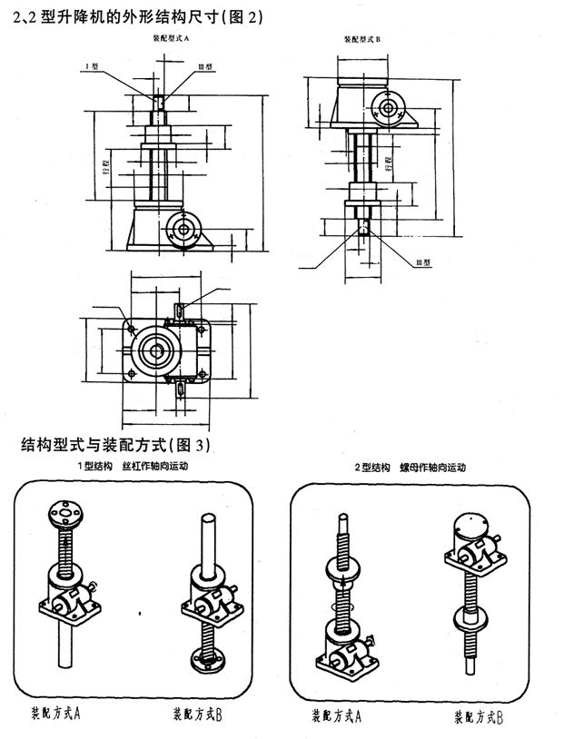

螺旋升降机的运动方式有哪几种?
2 d: @  Z' i# I. {* @6 D8 p我有个课程设计要螺母运动的,但不清楚螺母运动讲的是哪螺母运动?/ L( X( b5 h7 r
请高手指点!

你看这个形式是不是你想要的 !

楼主想要的应该是2型装配形式 A 的螺旋升降机构,可以参照一下

太感谢了    我找好久都不明白
2 b( d$ }0 y' D; X3 v7 D现在是学生  也没见过实物  谢谢
