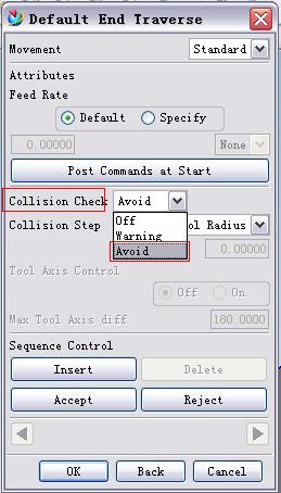

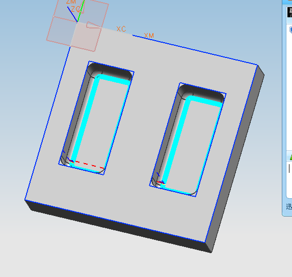

各位大侠,小弟有一问题至今搞不清楚,我在UG4清根时用单向切削时在“本地”改高度后,在两个槽之间的刀路直接过来了,造成过切,这是为什么呢?跪求!我用的是内部抬刀,它没有抬到安全高度,就在内部高度过去的,我就想在UG里直接改了,可以吗 11.BMP
发表于 2008-12-23 06:46:18 | 显示全部楼层 来自: 中国广东潮州
楼主贴个图,要不别人不好帮你做

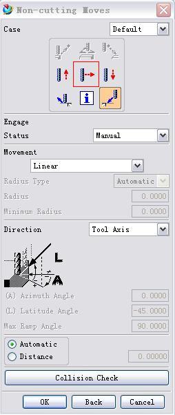

将进退刀设置成安全平面,然后在非切削里将如图所示的传送中碰撞检测为“avoid”,它默认是警告

向前面一位致敬,讲的太好了,谢谢
