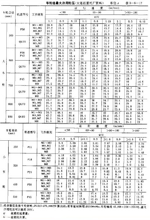

请问:起重机直径和轮压之间的关系?请问直径250,踏面宽90的65Mn材质的无轮缘车轮能承受多大的轮压?
发表于 2008-12-23 11:54:30 | 显示全部楼层 来自: 中国黑龙江佳木斯
贴个表格给你参考。

起重机车轮直径D和轮压Pc之间的关见下面的赫兹公式,可以看出车轮直径越大,所允许承受的轮压越大。
6 `. E. n* i; ]. {4 PPc≤K1DLC1C2   ( N )
  L0 ?; X& n9 b6 B% w" q式中:K1—与材料有关的许用线接触应力常数,N / mm^2; D—车轮直径,mm;
; I' O$ a7 T, H2 A# X8 U. J8 q% BL—车轮与轨道有效接触长度,L=B-2r(B为轨道宽,r 为过渡圆弧),mm;
2 c9 J% @% y1 h. W3 sC1—转速系数,转速越大,C1越小;# u; p6 [/ M% ?& n; p! H
C2—工作级别系数,工作级别越高,C2越小。
, {$ r# q- C, A, t) U9 i0 Q4 ], H. L可见许用轮压与车轮直径、与轨道有效接触宽度成正比,与使用材料、车轮转速、工作级别用关系。
' F, ~  g2 D$ U5 p9 a7 t, L: J, W具体也可参考大连起重机厂或太原重机厂的资料,具体见张质文等编《起重机设计手册》。
