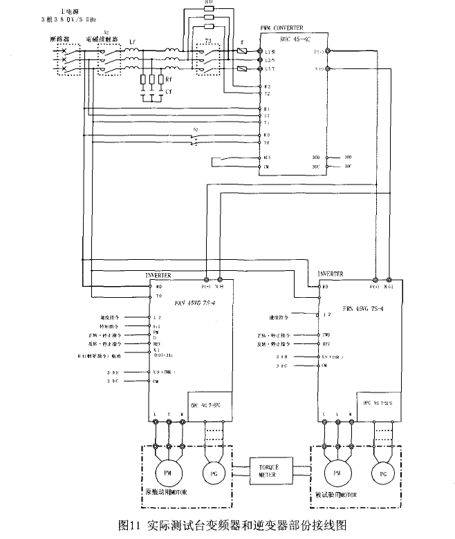

图中R0电阻(与接触器触点并联)是起什么作用的?是不是起灭弧作用的?具体的数值是怎么计算的?7 d8 J3 a2 N! R5 J3 |4 L1 g  S
为什么有两个进线电抗器Lf?. D; ~# C  H. F# H, F
RF和CF是起什么作用的?是电容补偿?还是抑制电路浪涌电流?具体数值怎么计算?

说明:电路图的目的是为了测试马达性能。用两台inverter和一台converter控制两台马达(一台负载机 一台测量机  用联轴器联结)

我看图中R0电阻是电源对converter控制台延时抑制电路浪涌电流,  RF和CF作用是converter控制台对电网干扰抑制.

R0作用应该是变频器的预充限流,RF和CF抑制变频器对电网干扰,也可以作为浪涌吸收用

二楼说法差不多

谢谢各位的指点0 ~4 x& W: t; V
这些电阻和电容是怎么计算的呢?

R0应该是按照R2,T2端口的电流来算,不能电压不变的情况下,看端口的过流量是多少了

rf和CF主要的作用是浪涌抑制,若电容补偿,没必要加RF电阻。另外若加电容补偿,电容的大小根据负载功率因数的变化而改变,需要计算。

这个电路图中变频器有两个输入电抗器(两个电抗器的感抗不同)
, P* X& [7 y2 _) g! Z6 y* ?请问为什么加两个电抗器?加两个电抗器时怎么计算电感量?
