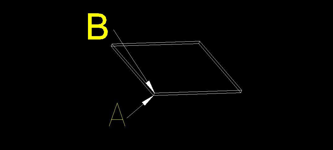

[求助] MDT如何测量实体轮廓线的长度,规则实体

发表于 2008-12-25 14:35:35 | 显示全部楼层 来自: 中国香港
放个图上来看看 :) :)

你看一下这张图
 楼主| 发表于 2008-12-29 20:14:25 | 显示全部楼层 来自: 中国江苏苏州
如果我要知道这块板材的厚度我现在是这样做的,先要把UCS放到这块板的边界,让UCS和这块板平,然后再用DI 或者DLI命令测量A,B两点,我觉得这样烦,能不能一次性看到这块板边界轮廓线的属性知道它的长度?谢谢了!
发表于 2008-12-29 20:49:14 | 显示全部楼层 来自: 中国江苏镇江
回复 5# jianhua_ks 的帖子
单独复制出边来。' `3 {7 ^$ k+ ~- z" A
然后特性去查。
