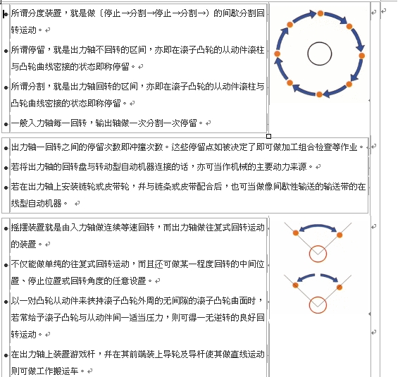

大家好,有没有那位师兄对数控回转工作台有深入研究的啊?能不能附图讲解一下齿盘式定位的原理?还有如果工作台发生连转是什么原因呢?以及启动回转工作台不转是怎么回事,有时候要用撬杠撬动才会转动?都快急死了

其實用凸輪還有DD馬達可以很方便的。以下為凸輪的工作原理,請參考。, l  f- c3 u. w* d& ?( R
至於出現的問題看來,應該是凸輪壞掉了。

齿盘式定位的工作台原理如同刀架,其分度精度完全取决于齿盘。

楼主所说的转台是利用端齿盘精密分度的一种转台,他是利用齿盘多齿的误差均化效应达到高精度的一种分度方式,
2 ]( @9 i2 Q' z' F- a5 w至于楼主所说的其它问题,因不知到转台的具体传动结构,没法讲,若能附上你所用的转台的结构简图,我可以帮你分析一下
