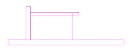

最近在设计过程中碰到个问题,对心问题。见下面简图1 p! u8 t* e/ ^9 ?  Q9 Y
如何通过结构上来保证中间的杆一定通过下面底座(下底座为圆形板)的中心,不知有谁碰过这类问题么?

这个图看不明白,不知道那个是圆板,那个是杆,你要杆怎么通过?你的杆是水平通过中心还是竖直通过中心?

图看不明白,草图太草,最好有个俯视图。
图看不明白,草图太草,最好有个俯视图。
发表于 2008-12-25 12:52:06 | 显示全部楼层 来自: 中国江苏无锡
不会中间的那个竖的线是杆子吧 最底下的是楼主想说的是那块圆板吗 你的意思是不是要那根线通过圆心并且保证垂直啊 那你最好焊接前把圆心给做好记号..

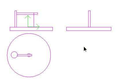

 楼主| 发表于 2008-12-27 21:06:33 | 显示全部楼层 来自: 中国江苏苏州
截图00.jpg # q4 m  O4 c+ _0 q, i
因图不全,现作修正。中间细线表示悬挂杆,要求通过下面圆板的中心(对此要求较高,一定要是通过中心)。
发表于 2008-12-27 23:09:13 | 显示全部楼层 来自: 中国广东广州
你在圆板上加个导向套不就可以了?
发表于 2008-12-28 14:06:01 | 显示全部楼层 来自: 中国江苏苏州
从图上看,中间杆的直径和圆形板中心的孔径一样大吗?楼主还不如把这个草图画的装置说出其作用什么的,或许大家更好帮助你.

发表于 2008-12-31 18:01:06 | 显示全部楼层 来自: 中国北京
在下面的圆板中心做一个工艺孔,再做一个轴装到孔里,轴上端钻一个和杆一样大的孔,将杆装入孔中然后固定或焊接就可以啦.

发表于 2009-1-4 10:26:46 | 显示全部楼层 来自: 中国北京
做一个有中心空工装圆盘,外圆与大圆盘的孔配合,工装圆盘的中心孔与杆配合。然后连接杆与横梁。
发表于 2009-1-4 10:38:25 | 显示全部楼层 来自: 中国浙江台州
在垂直的杆子中做个对中的套 孔径跟平行底版的这根料的直径一样
