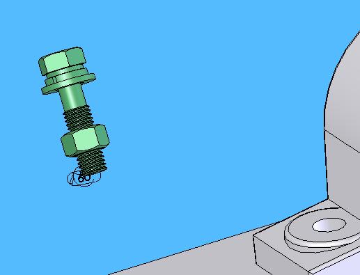

如何在装配图中不显示零件的尺寸?
$ N1 B, F/ f0 v0 M3 \
+ W& T' u8 W2 p: z在SW中做了一个装配,里面有用SOLIDwork插入的一个标注螺栓(含垫片螺母)的组件。螺栓组件的尺寸全显示出来了,好烦人,,,看了半天也不知在哪里将尺寸隐藏,请指点。。。谢谢

例.JPG 0 i; ^7 U/ o1 {3 U+ |6 R- v( l/ m
如上图中60的数字。。。
发表于 2008-12-25 10:28:14 | 显示全部楼层 来自: 中国上海
右键,隐藏  ??

在菜单栏的视图下点隐藏所有类型,烦人尺寸应不会还有吧
发表于 2008-12-25 16:09:14 | 显示全部楼层 来自: 中国上海
右击注解,将左右打勾的地方全部清除,就可以了
 楼主| 发表于 2008-12-26 15:29:13 | 显示全部楼层 来自: 中国湖北宜昌
楼上几位朋友的方法我都试过了,还是不行!5 B. U1 M) p5 L! {2 V  U9 i+ ?
我是SW2006,安装之前安装过机械手册电子版的标准库,当时定义到了SW的安装目录。。不知是不是这个原因。
/ e( E4 Y1 p3 x6 @2 j6 y) f目前我的SW“标准件库”菜单下有“轴承”“紧固件”“型材”“自定义菜单(M)”四个显示,不知跟各位的是不是完全一样。。。- M. W) _0 k  R. l. [
5 Y) Y8 U2 `2 k0 z: ]3 ]
目前问题还是没解决。。。

发表于 2009-3-25 09:02:05 | 显示全部楼层 来自: 中国上海
点视图,点所有注解(或者点隐藏所有类型)就能解决
发表于 2009-3-29 17:39:10 | 显示全部楼层 来自: 中国上海
打开这个螺栓零件,右击注解--去除“显示特征尺寸”上的勾。

发表于 2013-8-6 09:46:58 | 显示全部楼层 来自: 中国广东佛山
在菜单栏中去选所有注解,再选两次隐藏所有类型。试下吧。这样会可以的。
