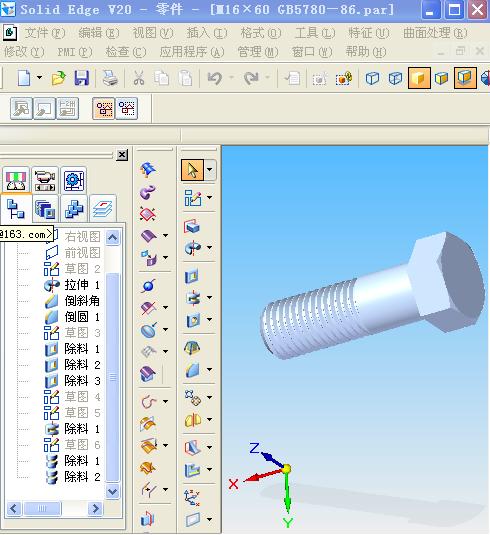

发表于 2008-12-28 22:05:40 | 显示全部楼层 来自: 中国湖北武汉
是不是这样的啊?楼主
9 k8 L% m7 N+ h/ T, R, v* F/ n QQ截图未命名.jpg
发表于 2008-12-28 22:47:12 | 显示全部楼层 来自: 中国山东济南
原帖由 wgcgj 于 2008-12-28 22:05 发表 http://www.3dportal.cn/discuz/images/common/back.gif
' p# ?$ S9 {$ H, b% y4 C, z是不是这样的啊?楼主
* b( }3 Q, o( Y' d% X* f$ ]1113359
2 t& I8 Y% F7 I! k! T9 F
做得不错!
. Y- ~+ t8 |2 m不过,楼主是要使用SE的螺纹功能。
