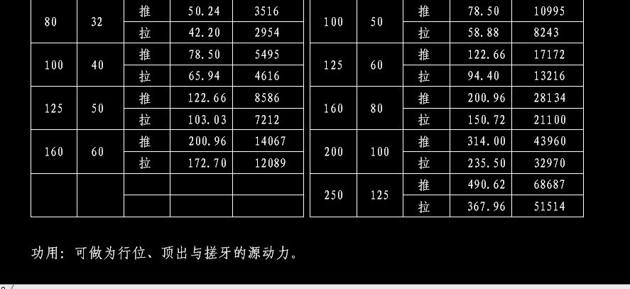

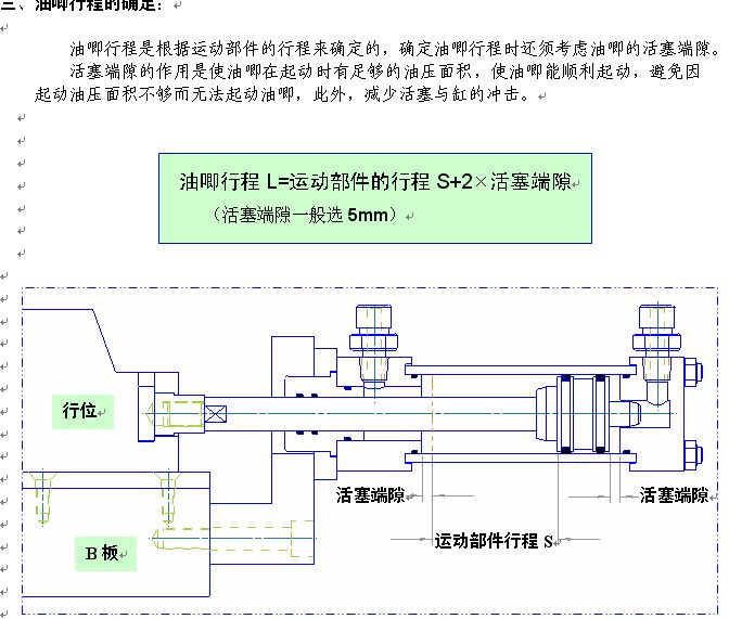

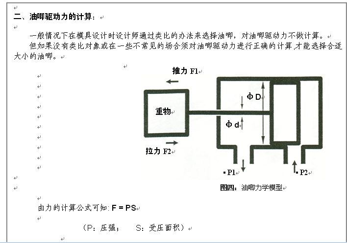

发表于 2009-2-17 20:25:06 | 显示全部楼层 来自: 中国广东广州
发点资料,给你参考
油缸使用规范及驱动力的计算.rar
309.22 KB, 下载次数: 165
发表于 2009-2-18 11:56:10 | 显示全部楼层 来自: 中国广东佛山
根据受力的大小、油缸结构选择!

发表于 2009-8-8 13:31:55 | 显示全部楼层 来自: 中国浙江台州
回复 6# kent.lu 的帖子
随便加上去,你怎么知道能不能拉得动。还有行程够不够。
  g( c2 ?* z( A3 ?油缸的力和行程都是要校核的东西。5 j8 h6 {7 W' _2 K9 W' `1 H2 Q1 J" M, l
还有通常都要设计两个行程开关,给注塑机一个信号。+ d9 i7 s% e$ t* ]. b6 V
另外油缸的安装方式也是要考虑的一个因素。

发表于 2009-8-25 16:53:54 | 显示全部楼层 来自: 美国
给你个计算公式,你算一下看看' @! Z$ o/ @  }9 t' R6 G- m, p0 Q) l1 s  L
抽芯力F=PA(f *cosα+sinα)/ z. u+ d. L" p/ f) \) a" ?3 b, ^
p---塑料制品收缩对型芯单位面积的正压力,通常取8~12Mpa;. P. k5 K$ q% ~$ z1 Z% G
A---塑料制品包紧型芯的侧面积,$ t' w# ?% W% W0 B, U3 x/ {! I
f---磨擦系数,取0.1~0.2 α---脱模斜度,一般就是几度而已。
, v# W; A5 w* ?! jF---单位为N抽芯力F=PA(f *cosα+sinα)* w9 U; b3 c) C! {
/ Z, @& D/ @+ ^7 c3 uA---塑料制品包紧型芯的侧面积,
$ F+ ~" Y' c' w9 [, ]- |; Nf---磨擦系数,取0.1~0.2 α---脱模斜度,一般就是几度而已。
( t5 V  g+ p8 K7 o! W* `/ WF---单位为N1 M1 }9 K7 N; l5 Q; ?
另外,在力量足够的情况下,还要考虑抽芯行程,油缸位置的摆放,地方比较小的话,还得考虑选择紧凑型油缸。或者改成齿轮齿条结构。$ `( ]( \3 A% _
再给你附上一个计算表,你只要按照图示的填上几个数值,就自动计算出油缸直径,然后你选择标准系列的就可以了。
