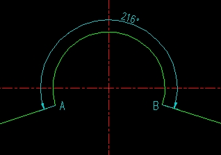

步骤如下:
: M* ?6 f  \7 b5 k* `1.输入命令:dimangular(角度标注)
0 N3 f, C" m$ k9 z2. 选择圆弧、圆、直线或 <指定顶点>: 直接回车
  k4 u5 ~( C4 T& b+ e" n2 I1 d3.指定角的顶点 选择圆心 , 再分别选择A点和B点
8 d2 t' I# ?* V3 r5 M: ]- h标注后结果如图

楼主的方法不错,试过了,但是一般这种标注的情况好像不是很多

学习了,不过不常用到。直接标注是不可以标注出大于180°的角的。

好办法。我以前都是加一条辅助线,标两个角度后再打散,删除中间两个箭头后凑出来的,好辛苦啊

不错,正在为不能标注180度烦恼,这个方法也同样适合标注180度。

确实不错的方法,利用圆解决了180°标注问题。

还是有区别的,楼主的方法可以标注没有打断的圆,只要圆上有两点,直接标注只能把圆打断,也就是只能标注大于180°的弧
