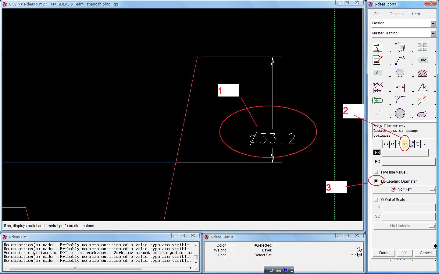

有谁知道,IDEAS中Draft时直径符号怎么输入?很急。
发表于 2008-12-26 21:54:42 | 显示全部楼层 来自: 中国香港
见图:0 ?8 v: O4 d8 U$ Z2 N7 }
1 双击尺寸,4 a' @( G. `, v* n9 n5 B, J
2 选REF选项
/ T; o6 a# s* g4 L$ t" ~+ w7 n- M0 i3 点选(如图)
li5jun1 + 3 应助
 楼主| 发表于 2008-12-27 00:26:05 | 显示全部楼层 来自: 中国上海
这种我知道,谢谢了!我说的是在标注形位公差是,在方框里输入直径符号!HOW TO DO IT?
