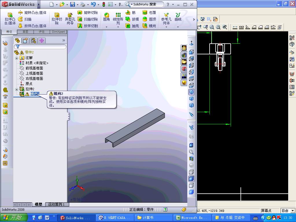

我是只菜鸟,刚用SW2008画了个这个槽钢,但镜像时总是出这样的错,为什么哦7 Z' k6 e6 i* C- T9 c' U

因為鏡像后兩特征不相連建議用時体鏡像 .
发表于 2008-12-26 13:54:25 | 显示全部楼层 来自: 中国江苏南京

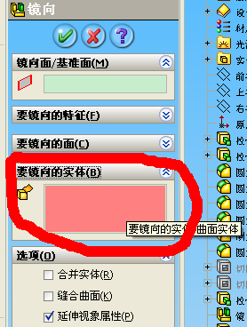

楼上正解,选择实体镜像

难道镜像要分为特征,基准面,实体?????
