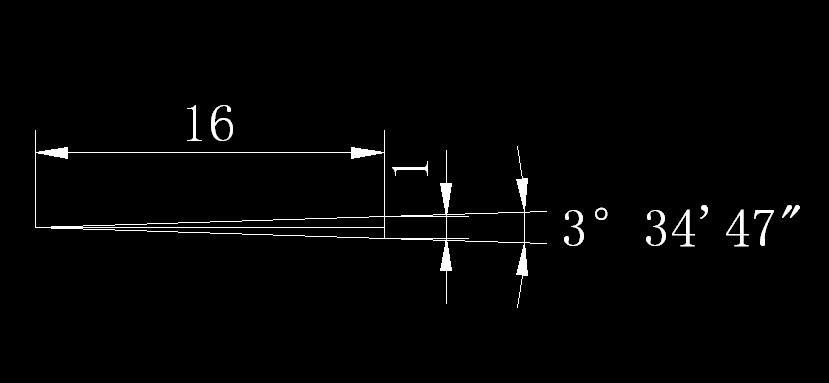

请问图纸上锥度标注为1:16,加工时应该是几度,急!!在线等待!!/ G: l- P7 j$ \( j2 a

锥度是指圆锥的底面直径与锥体高度之比,如果是圆台,则为上、下两底圆的直径差与锥台高度之比值。; |. h, W0 K! m
楼主可以自己用CAD画画看* v" z* ~* S: z; y- B- c2 o' ]- O
锥度1:16约为3°34' 47.4"

如下图所示

谢谢我明白了
