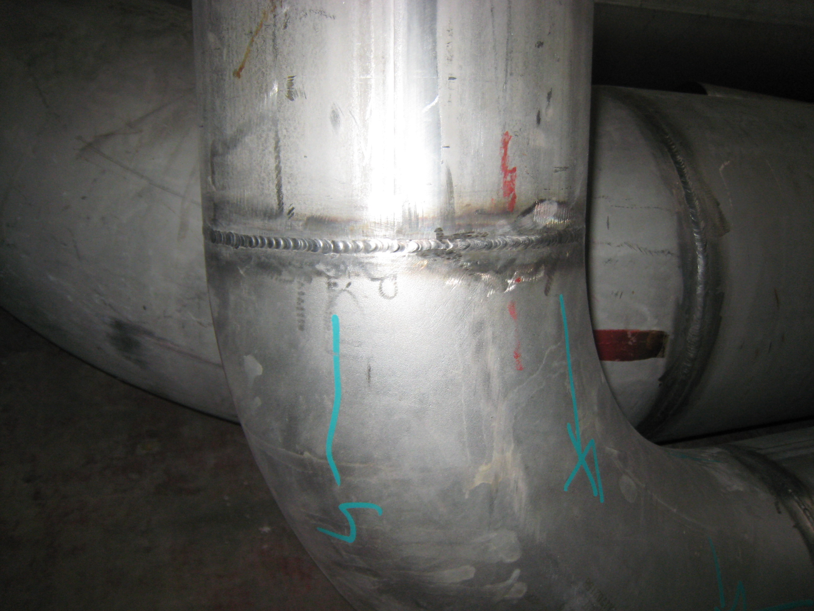

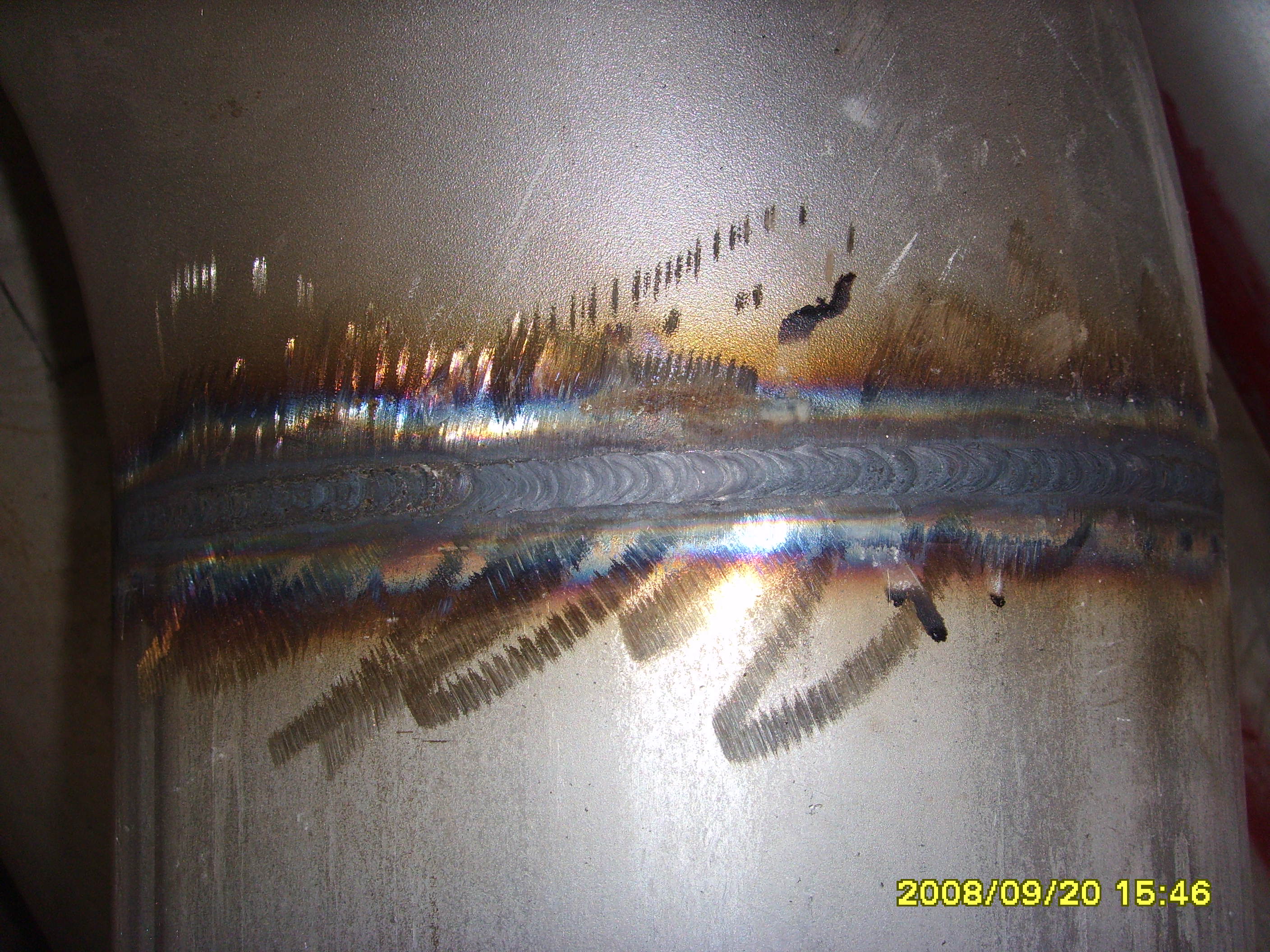

[讨论] 看看不锈钢焊缝质量
发表于 2008-12-27 16:48:38 | 显示全部楼层 |阅读模式 来自: 中国重庆
 楼主| 发表于 2008-12-27 16:50:02 | 显示全部楼层 来自: 中国重庆
发表于 2008-12-27 17:38:03 | 显示全部楼层 来自: 中国安徽亳州
表面质量应该说还可以
% `- r; N! B* j我们的焊工焊的也差不多这样
发表于 2008-12-28 23:31:12 | 显示全部楼层 来自: 中国山西运城
保证内部质量很重要!表面纹路得规则性。
发表于 2008-12-29 08:03:31 | 显示全部楼层 来自: 英国
波纹的间距很不规则, 可以说焊工不是很熟练, 但表面看起来基本无问题,可接受.
( Q2 f0 K9 Q# z' W5 P+ R) X不锈钢氩弧焊接时内部一定要氩气保护且焊透, 否则会对相应介质腐蚀.
