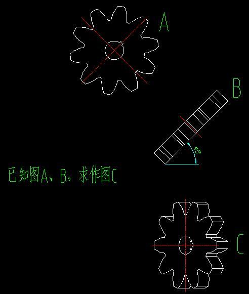

[分享] 利用块命令来绘制复杂曲线的投影图
发表于 2008-12-29 15:09:57 | 显示全部楼层 |阅读模式 来自: 中国江苏无锡
6 V/ @4 L8 y2 A5 Y. O; K3 x3 ~4 \9 `  x- e' J0 {
题如上图,此图绘制的难点在于如何绘制投影图的齿形轮廓。若灵活应用块命令,可以达到事半功倍的效果。0 C7 a' Z5 ~  c5 A, P
首先将图A旋转45°,并创建为块,块名为cl。
- W/ A$ [: O' o0 a, ?0 |' K1 ]

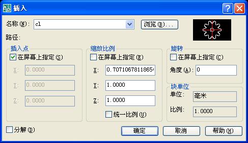

接着插入块,其参数设置如下,其中X值为1除以根号2,如果勾选“在屏幕上指定”,则可透明调用cal命令来计算。) J6 f6 ^. g/ b
